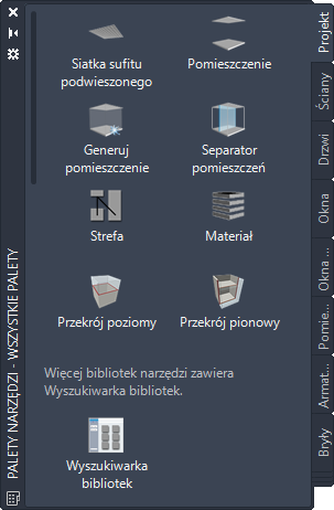

- Na palecie Projekt wykonaj jedną z poniższych czynności:
Aby… |
Wykonaj następujące czynności… |
zastosować definicję materiału standardowego |
kliknij narzędzie Materiał. |
wybrać inną definicję materiału |
kliknij narzędzie Materiał prawym przyciskiem myszy i wybierz polecenie Właściwości. Rozwiń opcje Podstawowe Ogólne, kliknij wartość w polu Nazwa definicji i wybierz wymaganą definicję. Następnie kliknij przycisk OK i kliknij narzędzie Materiał. |
