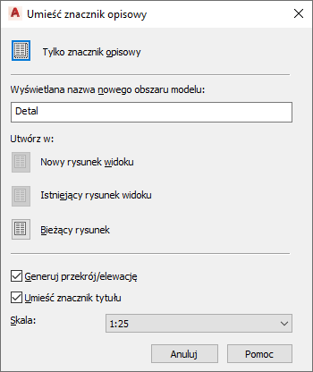

- W polu Wyświetlana nazwa nowego obszaru modelu wpisz nazwę dla nowego widoku obszaru modelu zawierającego przekrój.
- Sprawdź, czy wybrana jest opcja Generuj przekrój/elewację.
- Aby dodać znacznik tytułu do nowego widoku obszaru modelu wybierz opcję Umieszcza znacznik tytułu.
- Wybierz skalę dla widoku obszaru modelu.
- Kliknij istniejący rysunek widoku.

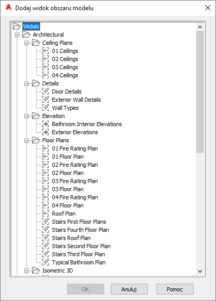

Wybierz rysunek, aby umieścić przekrój.
- W oknie dialogowym Dodaj widok obszaru modelu wybierz rysunek widoku projektu, w którym powinien zostać umieszczony widok obszaru modelu, i kliknij przycisk OK.
- W obszarze rysunku wybierz punkt wstawienia utworzonego przekroju.
