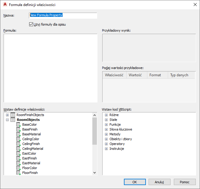

Zostanie wyświetlony Menedżer stylów z bieżącym rysunkiem rozwiniętym w widoku drzewa.
Aby... | Wykonaj następujące czynności... |
użyć podanej przez Ciebie wartości | Kliknij okienko Formuła i wpisz wartość. |
użyć w formule wartości innej definicji właściwości | znajdź definicję na liście Wstaw definicje właściwości i kliknij ją dwukrotnie (lub kliknij prawym przyciskiem myszy i wybierz opcję Wstaw). Można także wybrać definicję i nacisnąć klawisz Insert. |
użyć funkcji VBScript | znajdź funkcję na liście Wstaw kod VBScript i kliknij ją dwukrotnie (lub kliknij prawym przyciskiem myszy i wybierz opcję Wstaw). Można także wybrać funkcję i nacisnąć klawisz Insert. |
obliczyć formułę jako funkcję VBScript | wprowadź polecenie WYNIK w dowolnym miejscu w formule. |
Definicje właściwości dostępne do użycia w formule mogą być zastosowane do tych samych obiektów, co definicja zestawu właściwości zawierająca formułę.
Nazwy definicji właściwości używanych w formule są wyświetlane w nawiasach, np.: [Szerokość]. Jeżeli definicja właściwości należy do innej definicji zestawu właściwości niż ta, która zawiera formułę, nazwa będzie także wyświetlana, np.: [DoorObjects:Wysokość].
Formuła definicji właściwości nie może być używana w formułach, które definiuje, na co wskazuje i dodatek [Samo] po nazwie. Definicje właściwości, które na zakończenie używają wartości formuły, nie mogą być używane w formule, na co wskazuje
i dodatek [Odwołanie cykliczne] po ich nazwach.
Wprowadzona wartość właściwości zostanie wyświetlona w bieżącym formacie określonym w polu Przykładowy wynik
Od wybranego formatu zależy, w jaki sposób będą wyświetlane dane w kolumnie Wartość w polu Przykładowy wynik oraz w jaki sposób formuła zostanie obliczona w tabeli zestawieniowej. Może on zostać zmieniony w dowolnej chwili.
