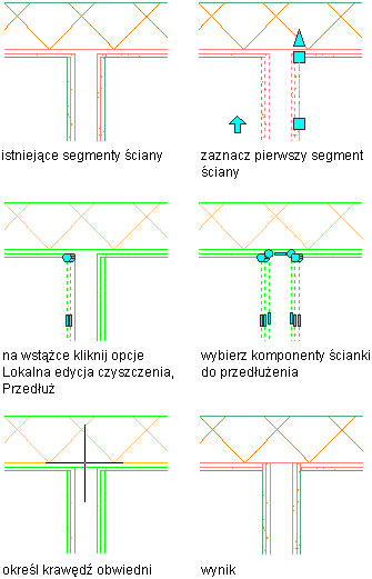

Opisana poniżej procedura pozwala zmodyfikować przenikanie ścian poprzez wydłużenie komponentu. Granicę wydłużenia może stanowić linia, łuk, okrąg, polilinia lub krawędź komponentu ściany.
Dla pierwszego komponentu ściany przy wskazanym indeksie stylu ściany wyświetlane są uchwyty wierzchołków i krawędzi.
Istnieje możliwość wydłużenia jednocześnie kilku komponentów do granicy wydłużenia. Naciśnij klawisz Esc, aby usunąć zaznaczenie komponentów.

W poniższym przykładzie komponenty ścianki zostają przedłużone do komponentu bloczków betonowych spełniającego rolę granicy wydłużenia w celu utworzenia pasa przeciwpożarowego.
