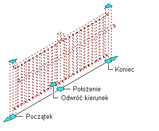

Przegląd uchwytów początku, końca, położenia i odwracania kierunku
- Przesuń uchwyt, aż zostanie wyświetlona żądana wartość wymiaru, i kliknij raz lub wpisz wartość.

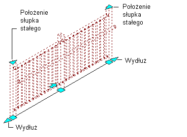

Przegląd uchwytów pozycji słupka stałego i przedłużenia balustrady
Zmiana położenia lub pozycji balustrady
- Wybierz balustradę.
- Przesuń odpowiedni uchwyt, aby zmienić położenie balustrady, jej punktu początkowego lub punktu końcowego.
Odwracanie kierunku balustrady
- Kliknij uchwyt kierunku (strzałka).
