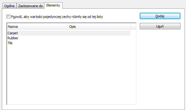

- Kliknij zakładkę Zastosowane do i wybierz definicję właściwości ręcznej.
Można wyczyścić definicję listy, aby była stosowana do definicji właściwości ręcznej tylko wtedy, gdy nie jest używana.
- Kliknij zakładkę Elementy.
- Wybierz opcję Pozwól, aby wartości pojedynczej właściwości różniły się od tej listy, jeśli chcesz dopuścić wyświetlanie na palecie właściwości innych wartości niż określane w tym miejscu.
- Kliknij polecenie Dodaj i wprowadź wartość w polu Nazwa.
- Wprowadź wartość w polu Opis.
- Dodaj dalsze wartości do definicji listy.
- Kliknij przycisk OK.
