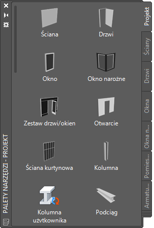

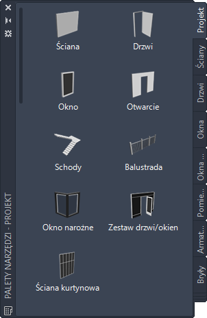

Paleta narzędzi zawiera narzędzie Otwór
Domyślne palety narzędzi w obszarze roboczym zawierają przykładowe narzędzie Otwór, którego można używać i dowolnie zmieniać jego ustawienia. Ponadto, narzędzia otworów dostępne są w następujących katalogach, z których można je dodawać do palet narzędzi:
