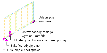

Przykład: aby zmodyfikować siatkę podstawową, zaznacz krawędź zewnętrznej ramy zestawu drzwi/okien.
Wyświetlanie uchwytów edycji lokalnej
Aby... | Wykonaj następujące czynności... |
dodać moduł do siatki | kliknij uchwyt dodawania modułu. |
usunąć moduł z siatki | kliknij uchwyt usuwania modułu. |
zmienić odsunięcie początkowe siatki | kliknij uchwyt odsunięcia początkowego i przesuń go w żądane położenie. |
zmienić odsunięcie końcowe siatki | kliknij uchwyt odsunięcia końcowego i przesuń go w żądane położenie. |
zmienić odstępy między modułami | kliknij uchwyt odstępów skoku siatki automatycznej i przesuń go w żądane położenie. |
ręcznie zmodyfikować siatkę | Kliknij kolejno ![]() ![]() ![]() |
zmodyfikować wymiary komórek za pośrednictwem arkusza | kliknij uchwyt polecenia ustawiania zasad stałego wymiaru komórki i zmień wartości parametrów w arkuszu. |
