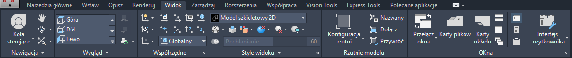

Karta Widok jest centralnym miejscem tworzenia i modyfikowania widoków oraz nawigowania po rysunku.
Uwaga: Karta Widok zawiera kilka poleceń dostępnych również na pasku stanu aplikacji.
- Nawigacja. Zawiera polecenia ViewCube i SteeringWheels, jak również Nfragm, Zoom oraz Orbita.
- Wygląd. Panel ten umożliwia wybranie standardowych widoków, tworzenie nowych widoków, otwieranie Menedżera widoków, wybranie stylu wizualnego, otwarcie Menedżera stylów wizualnych oraz określenie ustawień spaceru i przelotu. Umożliwia on również dostęp do predefiniowanych schematów wyświetlania. Ponadto panel ten umożliwia dostosowanie płaszczyzn tnących i zawiera polecenia regenerowania.
- Współrzędne. Panel ten zawiera polecenia w odniesieniu do globalnego układu współrzędnych (GUW) lub bieżącego lokalnego układu współrzędnych (LUW).
- Rzutnie. Panel ten umożliwia przełączanie pomiędzy różnymi konfiguracjami rzutni, tworzenie nowych rzutni oraz przycinanie i łączenie rzutni.
- Efekty powierzchniowe. Zawiera polecenia służące do określania ustawień obiektu, takich jak cieniowanie, kolor, oświetlenie powierzchni oraz efekt rentgenowski.
- Efekty krawędziowe. Panel ten zawiera polecenia umożliwiające określenie ustawień krawędzi, łącznie z krawędziami płaszczyzn, izoliniami, nadwieszeniem krawędzi, drżeniem i sylwetką. W panelu tym można także określić kolor krawędzi przysłoniętych oraz przecinania krawędzi.
- Okna. Panel ten zawiera większość poleceń znajdujących się w poprzednich wersjach programu w menu Okno. Panel ten umożliwia przełączanie pomiędzy otwartymi rysunkami, rozmieszczanie otwartych okien na ekranie, blokowanie okien obszaru roboczego, wyświetlanie i ukrywanie paska stanu okna rysunku, włączanie i wyłączanie elementów na pasku stanu okna rysunku oraz wyświetlanie okna tekstowego.
