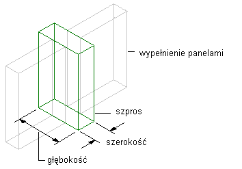

Procedura umożliwia skonfigurowanie szprosów przez określenie ich szerokości i głębokości.

Określanie szerokości i głębokości szprosu zestawu drzwi/okien
Wskazówka: Aby usunąć szprosy szklenia strukturalnego, należy utworzyć definicję szprosu o szerokości i głębokości równej zeru. Następnie definicję należy przyporządkować szprosom, które mają zostać usunięte.

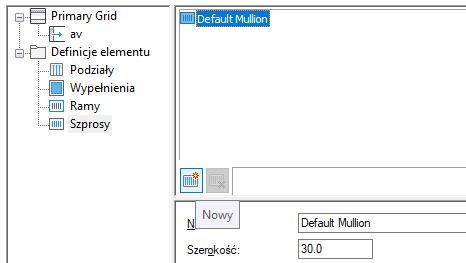

- Kliknij zakładkę Zasady projektowania.
- W lewym okienku w menu Definicje elementów zaznacz pozycję Szprosy.
- Kliknij przycisk
, aby utworzyć nową definicję szprosu.
- Nadaj szprosowi opisową nazwę.
- Określ szerokość i głębokość szprosu.
- Określ odsunięcia.
- Kliknij przycisk OK.
