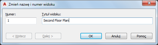

Ta procedura umożliwia ponumerowanie widoków arkuszy w zestawie arkuszy.
Numer przypisany do każdego widoku arkusza jest wyświetlany jako przedrostek nazwy widoku zestawu arkuszy w Nawigatorze projektu.
- Na pasku narzędzi Szybki dostęp kliknij Nawigator projektu
- Kliknij zakładkę Arkusze i kliknij
(Widok zestawu arkuszy) na pasku tytułu.
- Wybierz arkusz zawierający widok arkusza, który chcesz ponumerować, i rozwiń go.
- Wybierz widok arkusza, kliknij prawym przyciskiem myszy i wybierz polecenie zmiany nazwy i przenumerowania.
- Wprowadź numer widoku arkusza.
- W razie potrzeby zmień nazwę widoku arkusza.
- Kliknij przycisk Dalej, aby wyświetlić informacje o następnym widoku arkusza w arkuszu.
- Po zakończeniu zmiany numeracji widoków arkuszy kliknij przycisk OK.
