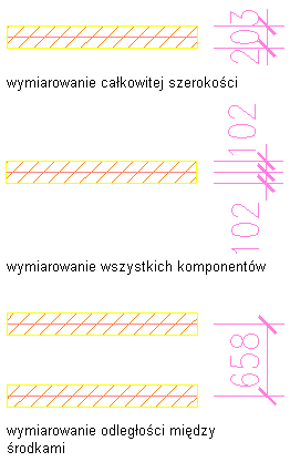

Szerokość ściany: Całość | Wymiar całkowitej szerokości ściany. |
Szerokość ściany: Wszystkie komponenty | Wymiary szerokości każdego komponentu w ścianie. |
Szerokość ściany: Środek | Wymiar od linii środkowej ściany jedno- lub wielokomponentowej. |
Szerokość ściany: Styl źródłowy | Wymiar komponentu ściany zgodnie z ustawieniem w stylu ściany. |

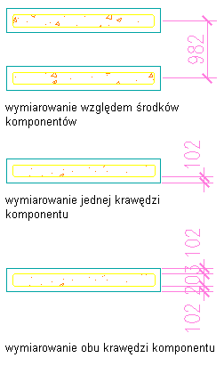

Wymiarowanie komponentów ściany może być określone w dwóch różnych położeniach: stylu ściany i stylu wymiaru AEC.
W stylu ściany można ustalić następujące informacje związane z wymiarem:
W stylu wymiarowania AEC można zdefiniować następujące dodatkowe lub zastępcze ustawienia wymiarowania komponentów ściany:
