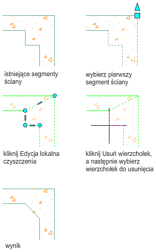

W poniższym przykładzie z narożnika ściany fundamentowej zostaje usunięty wierzchołek w celu utworzenia warunku fazowania.
