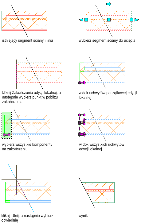

Opisana poniżej procedura pozwala zmodyfikować zakończenie ściany poprzez ucięcie komponentu. Granicę ucięcia może stanowić linia, łuk, okrąg, polilinia lub krawędź komponentu ściany.
Istnieje możliwość ucięcia jednocześnie kilku komponentów do granicy cięcia. Naciśnij klawisz Esc, aby wyczyścić zaznaczenie komponentów.

W poniższym przykładzie komponenty zostają ucięte do linii granicy cięcia.
