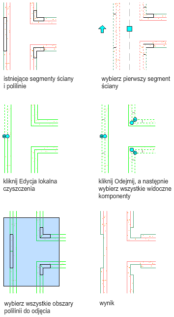

Opisana poniżej procedura pozwala zmodyfikować przenikanie ścian poprzez odjęcie profilu z komponentu. Rolę profilu może pełnić dowolny obszar ograniczony polilinią nakładający się z komponentem.
Dla pierwszego komponentu ściany przy wskazanym indeksie stylu ściany wyświetlane są uchwyty wierzchołków i krawędzi.
Istnieje możliwość odjęcia profili jednocześnie od kilku komponentów. Naciśnij klawisz Esc, aby usunąć zaznaczenie komponentów.

W poniższym przykładzie od komponentów powierzchni zostają odjęte profile w celu utworzenia warunków wyświetlania wycięcia.
