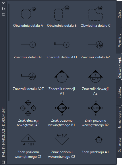

AutoCAD Architecture 2022 toolset zapewnia wiele predefiniowanych narzędzi opisowych, które wykorzystują różne rodzaje pól. Na przykład narzędzia do opisu odnośników używają pól opisu odnośników, a narzędzia znaczników opisowych — pól zestawu arkuszy.
Pola umożliwiają także tworzenie własnych narzędzi opisowych.
Narzędzia znaczników opisowych w programie AutoCAD Architecture 2022 Toolset
