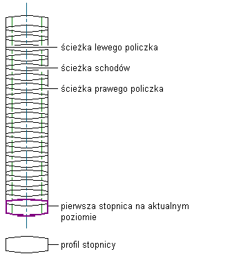

Szkic i profile dla schodów użytkownika mogą przedstawiać następujące komponenty:

  3. Wprowadź T dla opcji profilu stopnicy.

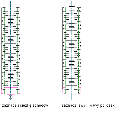

  4. Wybierz szkic reprezentujący ścieżkę schodów.
    Tylko pojedyncze lub wielosegmentowe cienkie polilinie lub segmenty łuku przecinające stopnice mogą być wybrane jako ścieżka schodów.
  5. Wybierz szkic reprezentujący lewy, prawy i środkowy policzek schodów lub naciśnij klawisz Enter, aby je wygenerować automatycznie.

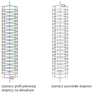

  6. Wybierz szkic reprezentujący profil pierwszej stopnicy na bieżącym poziomie.
    Tylko zdefiniowane profile mogą być wybrane dla stopnic schodów.
  7. Wybierz pozostałe stopnice.
