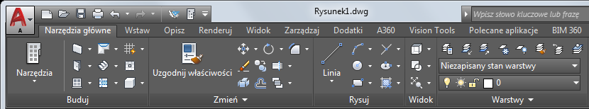

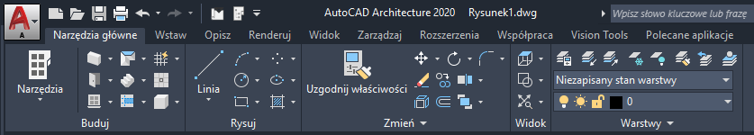

Wstążka
Podobnie jak pakiet Microsoft Office program AutoCAD Architecture 2022 toolset wykorzystuje wstążkę jako centralne miejsce dostępu do poleceń. Wstążka zawiera wiele kart, w których pogrupowane są poszczególne polecenia według pojęciowych typów zadań lub według wybranych obiektów.
Wstążka zastępuje pasek menu oraz paski narzędzi jako główne miejsce dostępu do poleceń.

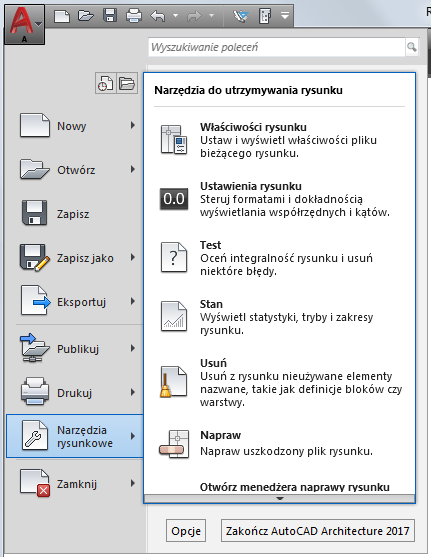

Menu aplikacji
Menu aplikacji zawiera podstawowe polecenia dotyczące rysunku, takie jak: Otwórz, Zapisz, Drukuj, Eksportuj itd. Podobnie jak w przypadku zastąpionej przez menu aplikacji przeszukiwarki menu, dostęp do niej można uzyskać, klikając przycisk w lewym górnym rogu obszaru roboczego.

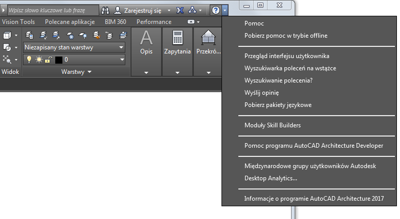

Dostęp do Pomocy
Wraz z usunięciem pasków menu polecenia dostępu do funkcji Pomocy przeniesione zostały do panelu InfoCenter w prawym górnym rogu okna aplikacji. Znajdują się tam bezpośrednie zasoby panelu InfoCenter oraz menu Pomoc, dzięki któremu użytkownik uzyskuje dostęp do pomocy, samouczka i innych zasobów interaktywnych.

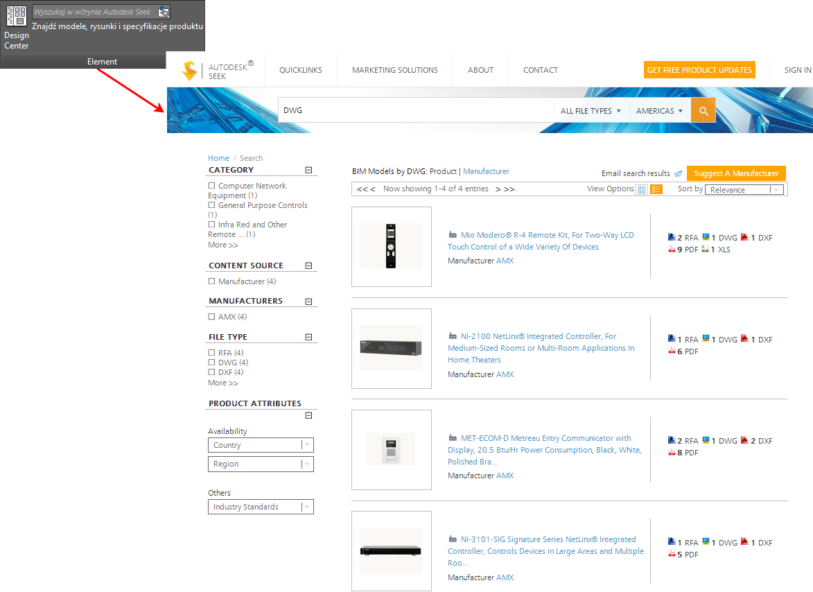

Autodesk Seek
Serwis Autodesk Seek służy do wyszukiwania informacji na temat konstrukcji wyrobów. Wielu dostawców zasobów, zarówno firm, jak i indywidualnych dystrybutorów, publikuje dane w serwisie Autodesk Seek. Tego typu treści obejmują modele 3D, rysunki 3D, specyfikacje, broszury i inne opisy produktów bądź komponentów.
Importowanie biblioteki projektowej do programu AutoCAD Architecture 2022 Toolset
Użytkownik może także udostępnić swoje własne zasoby za pośrednictwem serwisu Autodesk Seek. Po opublikowaniu przez użytkownika rysunków lub bloków w serwisie Autodesk Seek, jego partnerzy i klienci uzyskają natychmiastowy dostęp do jego zasobów.
