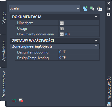

- Na palecie Właściwości kliknij zakładkę Dane dodatkowe i kliknij przycisk
(Dodaj zestawy właściwości).

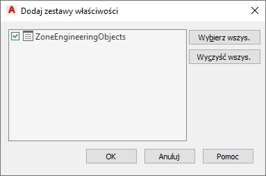

- W oknie dialogowym Dodaj zestawy właściwości wybierz zestaw ZoneEngineeringObjects i kliknij przycisk OK.
Zestaw właściwości zostanie dodany do wybranej strefy. Ten zestaw jest wyświetlany na karcie Dane dodatkowe.
- W polu Zestawy właściwości można określić właściwe wartości temperatur ogrzewania i chłodzenia w projekcie.
