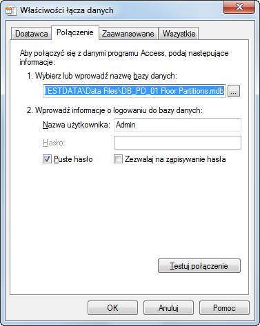

- Folder Data Sources: w folderze Data Sources można znaleźć łącza danych do bazy danych MDB i katalogu SDF. Opcje Publikuj do MapGuide umożliwiają umieszczenie Źródeł danych w innym miejscu.
Łącze danych do wyeksportowanej bazy danych
