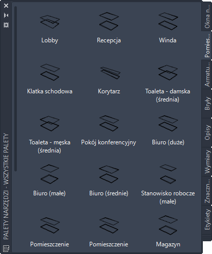

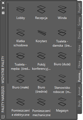

Paleta narzędzi zawierająca narzędzia pomieszczeń
Domyślne palety narzędzi w przestrzeni roboczej zawierają narzędzia do pomieszczeń, których można użyć lub dostosować je, jeśli to konieczne. Ponadto, poniższe katalogi dostarczone z programem zawierają narzędzia do pomieszczeń, które można dodać do palety narzędzi:
