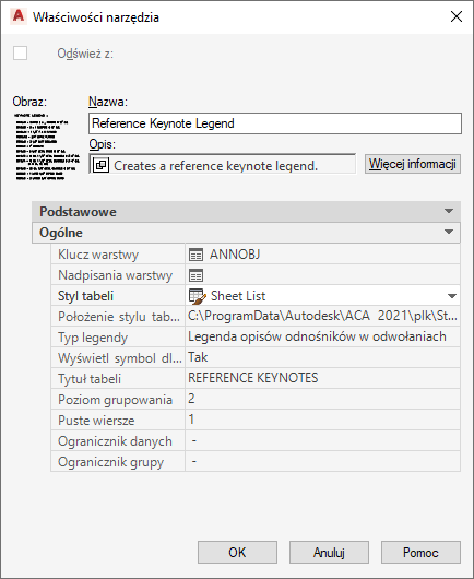

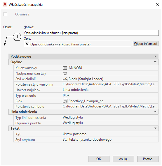

AutoCAD Architecture 2022 toolset dostarcza kilka domyślnych narzędzi wstawiania opisów odnośników na rysunku. Jeżeli program użytkownika nie został zlokalizowany, te narzędzia można znaleźć w przykładowej palecie narzędzi Opis. Można do nich uzyskać dostęp z Katalogu narzędzi dokumentacji w Wyszukiwarce bibliotek i skopiować na dowolną paletę za pomocą funkcji i-drop. Narzędzia wstawiania opisów odnośników wywodzą się z prostych narzędzi opisu i mogą być dostosowywane za pomocą arkusza Właściwości narzędzia dostępnego w ich menu kontekstowym.
Mechanizm umożliwiający narzędziom opisu wstawiania opisów odnośników w pole opisów odnośników AEC. Jest to obiekt WTekst, który określa typ i format wstawianego opisu odnośnika. Zawiera automatycznie aktualizowaną wartość pola, która służy jako obiekt zastępczy dla rzeczywistego opisu odnośnika. Opis odnośnika pochodzi z bazy danych i można go wstępnie zdefiniować dla wybranego obiektu lub wybrać ręcznie z okna dialogowego Wybieranie opisu odnośnika. W przypadkach, gdy konieczne jest częste wstawianie opisu odnośnika, można skonfigurować pole opisów odnośników AEC, aby określało dany opis odnośnika, zamiast służyć jako obiekt zastępczy.
W przypadku opisów odnośników w odwołaniach wartość pola opisów odnośników AEC jest określona jako właściwość Tekst domyślny na arkuszu Właściwości narzędzia. W przypadku opisów odnośników na arkuszach wartość pola opisów odnośników AEC jest określona jako definicja atrybutu wewnątrz bloku identyfikowanego przez właściwości Symbol i Położenie symbolu. W obydwu przypadkach można wstawiać pole opisów odnośników AEC lub edytować istniejące za pomocą okna dialogowego Pole.
