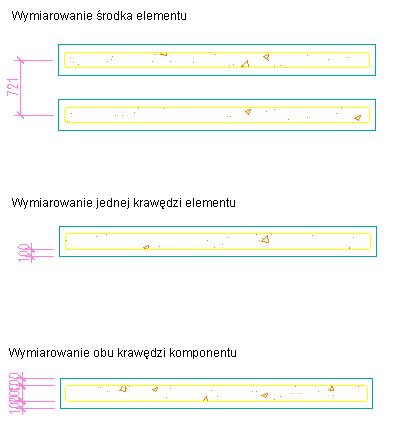

Dostępnych jest wiele różnych opcji wymiarowania pojedynczych komponentów ściany. W stylu ściany można zdefiniować ustawienia wymiarowania dla każdego pojedynczego komponentu ściany. Każdy komponent może być wymiarowany do jednej lub dwóch krawędzi, jak również do środka komponentu. Można również wybrać brak wymiarowania określonego komponentu.
- Strona komponentu do wymiaru: w stylu ściany można dla każdego jej komponentu określić, czy będzie wymiarowany do strony dodatniej lub ujemnej ściany, czy do środka komponentu. Strony dodatnia i ujemna ściany zależą od kierunku rysowania ściany. Jeśli ściana jest rysowana od lewej do prawej, stroną dodatnią jest strona lewa (górna). Jeśli ściana jest rysowana od prawej do lewej, wówczas stroną dodatnią jest strona prawa (dół). W przypadku ustalenia, że komponent ściany jest wymiarowany tylko po jednej stronie, można wybrać, czy będzie to strona dodatnia, czy ujemna

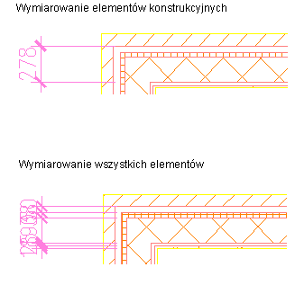

- Funkcja konstrukcyjna: komponent ściany można zdefiniować jako konstrukcyjny i niekonstrukcyjny. Podczas ustalania stylu wymiarowania AEC można zdefiniować, czy wymiarowaniu będą podlegały tylko komponenty konstrukcyjne ściany, czy wszystkie komponenty.

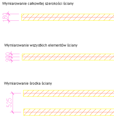

Alternatywnie można wybrać zwymiarowanie ściany wielokomponentowej nie do każdego pojedynczego komponentu, ale do całkowitej szerokości lub środka ściany. Te punkty można ustawić w stylu wymiarowania AEC.
W stylu wymiarowania AEC można zdefiniować następujące dodatkowe lub zastępcze ustawienia wymiarowania komponentów ściany:
- Według stylu: punkty wymiaru wybrane w stylu ściany są używane do wymiarowania szerokości komponentów ściany.
- Konstrukcyjny według stylu: używane są punkty wymiaru określone w stylu ściany dla komponentów konstrukcyjnych.
- Całość: wymiarowaniu podlega cała szerokość ściany.
- Środek: wymiarowanie dotyczy środka ściany.
Definiowanie wymiarowania komponentów
- Kliknij kolejno
- Rozwiń Obiekty architektoniczne i Style ścian.
- Wybierz styl ściany, który chcesz zmienić.
- Kliknij zakładkę Komponenty.
- Wybierając opcję Wewnętrzne (+) lub Zewnętrzne (-) określ, czy dodatnie i ujemnie strony ściany będą stronami wewnętrznymi, czy zewnętrznymi.
- Aby zdefiniować odsunięcie dla komponentu ściany, wybierz komponent w liście widoków i wprowadź wartość parametru Przyrost odsunięcia.
Alternatywnie można użyć przycisków strzałek.
- W polu Funkcja wybierz, czy wybrany komponent jest komponentem konstrukcyjnym, czy niekonstrukcyjnym.
Rozróżnienie to jest ważne przy tworzeniu stylu wymiarowania dla ściany wielokomponentowej, ponieważ w stylu wymiarowania można zdefiniować, iż wymiaruje on tylko komponenty konstrukcyjne.
Można również pozostawić funkcję komponentu jako nieokreśloną.
- Aby określić ustawienia wymiarowania dla komponentu ściany upewnij się, że dany komponent został wybrany na liście widoków.
Uwaga: Wybrany komponent zostaje podświetlony w grafice po lewej stronie.
- W polu Wymiar określ, czy komponent będzie wymiarowany do jednej ściany, do dwóch stron, czy do środka.
- Aby zwymiarować komponent tylko z jednej strony, zaznacz pole wyboru pod opcją
lub
w zależności od tego, czy komponent ma być zwymiarowany do strony prawej, czy lewej.
- Aby zwymiarować komponent do obu stron, należy wybrać znaczniki wyboru dla opcji
i
- Aby zwymiarować komponent do jego środka, należy wybrać znacznik wyboru dla opcji
- Kliknij OK, aby zakończyć ustawianie komponentu wymiarowania w stylu ściany.
