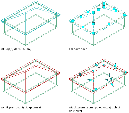

Opisana poniżej procedura umożliwia przekształcenie powierzchni istniejącego obiektu dachu w odrębne połacie dachowe o właściwościach wybranego narzędzia obróbki połaci dachowych. Połacie dachowe i ich krawędzie można modyfikować oddzielnie.

- Wybierz dach, który chcesz przekształcić, a następnie naciśnij klawisz Enter.
- Gdy zostanie wyświetlony monit o usunięcie pierwotnej geometrii, naciśnij klawisz Enter, aby zachować istniejący dach, lub wprowadź t (tak), aby został on usunięty.
- W razie potrzeby zmodyfikuj właściwości połaci dachowych za pomocą opcji dostępnych w palecie właściwości.
