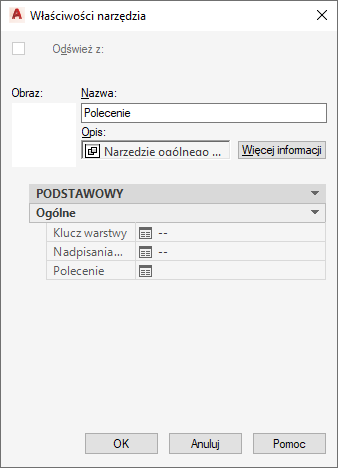

- Na palecie narzędzi wybierz narzędzie polecenia, kliknij prawym przyciskiem myszy i wybierz opcję Właściwości.
Właściwości narzędzia polecenia
- Zmień zgodnie z potrzebami następujące właściwości narzędzia:
| Właściwość |
Opis |
| Nazwa |
Umożliwia zastąpienie ogólnej nazwy narzędzia polecenia nazwą opisującą funkcję narzędzia. |
| Opis |
Umożliwia dodanie bardziej szczegółowego opisu do narzędzia polecenia. |
| Klucz warstwy |
Określa klucz warstwy w celu zdefiniowania warstwy, na którą będą wstawiane obiekty tworzone za pomocą tego polecenia. |
| Nadpisania warstwy |
Definiuje nadpisania dla wybranego klucza warstwy. |
| Polecenie |
Określa polecenie wykonywane za pomocą narzędzia. Dla narzędzia polecenia poprawne są następujące typy poleceń: - Polecenia programów AutoCAD oraz AutoCAD Architecture 2022 toolset
- Procedury AutoLISP
- Makra i aplikacje VBA
- Skrypty
| Obraz |
Domyślnie do narzędzia polecenia nie jest przypisany obraz. Aby dodać obraz ilustrujący funkcję narzędzia, kliknij prawym przyciskiem myszy pusty obszar obrazu i wybierz obraz. |
- Kliknij przycisk OK.
