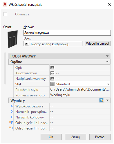

Aby skopiować styl standardowy z palety projektu do bieżącego rysunku, można wstawić narzędzie do rysunku lub zaimportować skojarzony styl z palety narzędzi do rysunku.
- Kliknij narzędzie prawym przyciskiem myszy i kliknij polecenie właściwości.
Weryfikacja położenia stylu
W obszarze Położenie styli wyświetlany jest skojarzony rysunek stylu.
- Sprawdź, czy narzędzie wskazuje rysunek standardów projektowych.
- Kliknij przycisk OK.
- W celu dodania stylu standardowego do rysunku wykonaj jedną z następujących czynności:
- Wybierz narzędzie, kliknij prawym przyciskiem myszy i wybierz opcję Importuj <Nazwa stylu> <Obiekt> styl. Na przykład aby dodać styl ściany CMU-190 do rysunku, kliknij importuj styl ścian CMU-190.
- Kliknij narzędzie, aby wykonać jego funkcję, która automatycznie zastosuje właściwy styl.
Obie te opcje dodają styl do rysunku.
