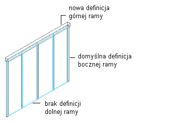

Podczas konfigurowania przypisania ram należy wskazać krawędzie ramy, wobec których przypisanie ma obowiązywać.
Krawędzie bez przyporządkowanych definicji ramy nie będą wyświetlane.

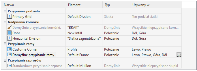

- Wybierz zestaw drzwi/okien.
- Kliknij zakładkę Zasady projektowania.
- W lewym okienku zaznacz żądaną siatkę.
- Wybierz sposób przypisania definicji do ram.
Jedyną dostępną opcją jest Położenie.
- Kliknij kolumnę Używany w, a następnie kliknij
- Zaznacz krawędzie — lewą, prawą, górną i/lub dolną, do których ma zostać zastosowane przypisane, i kliknij przycisk OK.
Określanie innych definicji ram zestawów drzwi/okien
Uwaga: Nie należy przypisywać kilku definicji jednej krawędzi ramy, ponieważ zostanie użyta tylko definicja przypisana jako ostatnia.
