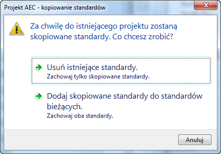

- Wybierz ustawienia kopiowania.
Aby... |
Wykonaj następujące czynności... |
nadpisać standardy istniejącego projektu skopiowanymi standardami projektowymi |
kliknij opcję usuwania istniejące ustawienia. |
dodać standardy projektowe z wybranego projektu do istniejących standardów projektowych |
kliknij opcję dołączania skopiowanych ustawień do istniejących ustawień. Istniejące ustawienia niezgodne ze skopiowanymi ustawieniami zostaną zastąpione skopiowanymi ustawieniami.
