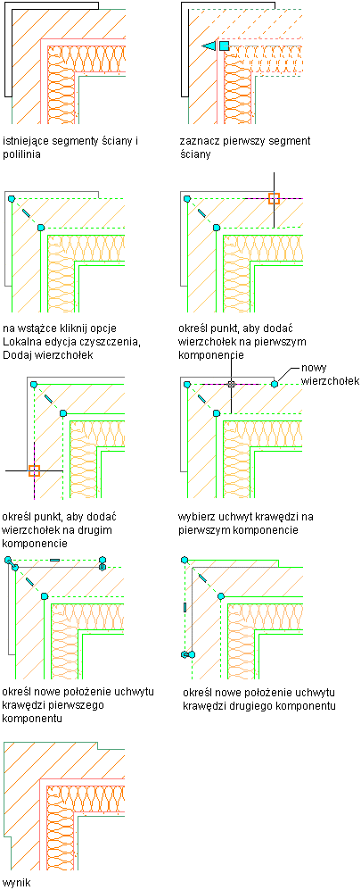

Opisana poniżej procedura pozwala zmodyfikować przenikanie ścian poprzez dodanie wierzchołka na krawędzi komponentu lub obok niej. Dzięki dodaniu wierzchołków do krawędzi komponentu uzyskujemy więcej opcji edycji jego kształtu.
Dla pierwszego komponentu ściany przy wskazanym indeksie stylu ściany wyświetlane są uchwyty wierzchołków i krawędzi.
Istnieje możliwość dodania wierzchołków jednocześnie tylko jednego komponentu. Naciśnij klawisz ESC, aby opróżnić zbiór wskazań komponentów.

W poniższym przykładzie do komponentów dodane zostały nowe wierzchołki, a następnie za pomocą uchwytów krawędzi zmodyfikowany został warunek narożnika oblicowanego cegłą.
