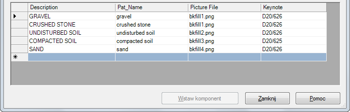

- W razie konieczności przejdź do dołu tabeli i następnie kliknij dowolny pusty wiersz, który w pierwszej kolumnie ma gwiazdkę(*).
Wiersz zostanie wybrany.

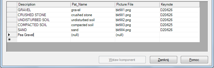

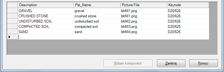

- W komórkach tego wiersza wprowadź tekst zgodnie z wymogami.
Po rozpoczęciu edycji komórki w pierwszej kolumnie pojawi się symbol edycji i pod wierszem edytowanym ponownie wyświetlany jest pusty wiersz.
