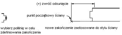

Procedura ta służy do zmiany odsunięcia powrotnego istniejącego stylu zakończenia ściany.
Wartość dodatnia odsuwa zakończenie od punktu początkowego ściany w dodatnim kierunku X.
Określanie zwróconego odsunięcia zakończenia
- Kliknij kolejno
- Rozwiń opcję Obiekty architektoniczne.
- Rozwiń węzeł Style zakończenia ścian i zaznacz styl zakończenia, dla którego chcesz zmienić odsunięcie powrotne.
- Kliknij kartę Wymiary.
- Wprowadź nową wartość odsunięcia i kliknij przycisk OK.
