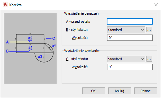

- Kliknij opcję
Korekta.
- W obszarze Wyświetlanie oznaczeń zdefiniuj ustawienia przedrostka:
Aby... |
Wykonaj następujące czynności... |
wyświetlić przedrostek dla numerów podczęści pomieszczenia |
wprowadź przedrostek. |
zmienić styl numerów podczęści pomieszczenia |
wybierz styl tekstu z listy lub kliknij przycisk Przeglądaj i utwórz nowy styl. |
zmienić wysokość numerów podczęści pomieszczenia |
wprowadź wartość w polu Wysokość. |
- W obszarze Wyświetlanie wymiarów zdefiniuj ustawienia wymiaru krawędzi:
Aby... |
zmienić styl wymiarów krawędzi |
zmienić wysokość wymiarów krawędzi |
Wprowadź wartość w polu Wysokość. |
- Kliknij przycisk OK.
