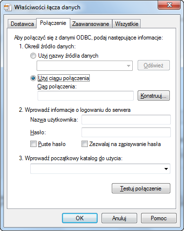

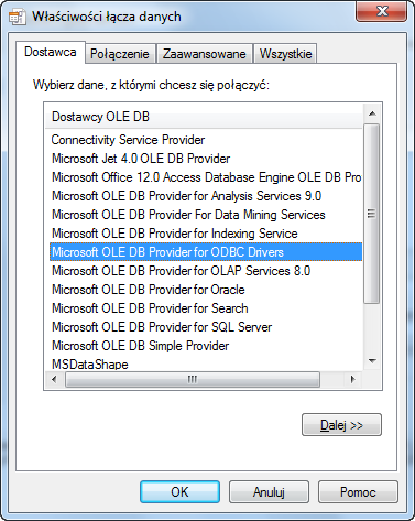

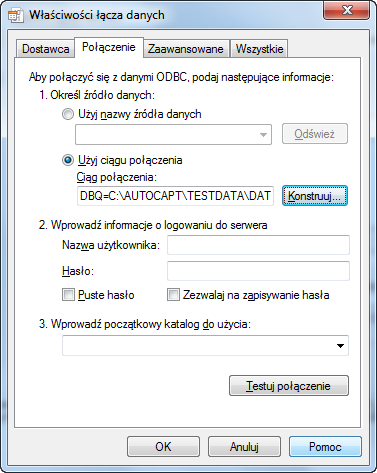

- Kliknij na zakładkę Dostawca.
- Wybierz opcję Microsoft OLE DB Provider lub ODBC Drivers i kliknij przycisk Dalej.
- Na karcie Połączenie kliknij opcję użycia łańcucha połączenia.

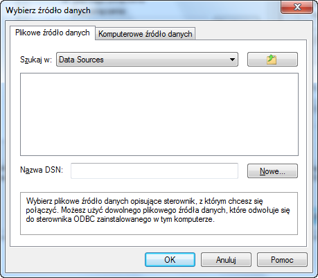

- Kliknij przycisk Zbuduj.
- Kliknij Nowy, aby utworzyć łącze do nowego pliku DSN.

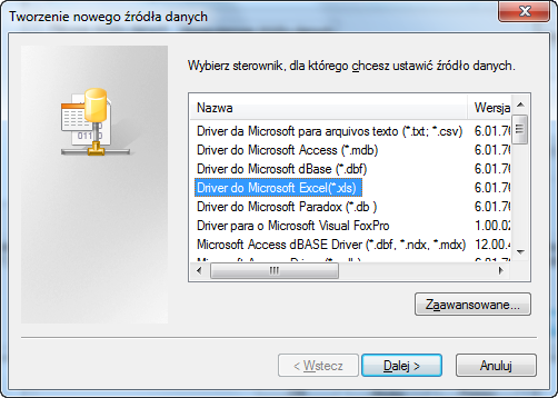

- W oknie dialogowym Utwórz nowe źródło danych wybierz opcję sterownik Microsoft Excel (*.xls).
Uwaga: Inne obsługiwane sterowniki to Microsoft Access (*.mdb) i Microsoft Text (*.txt, *.csv). Dzięki temu możliwe jest utworzenie łącza z bazą danych Access, niesformatowanym plikiem tekstowym ASCII lub plikiem z danymi oddzielonymi przecinkami.
- Kliknij przycisk Dalej.

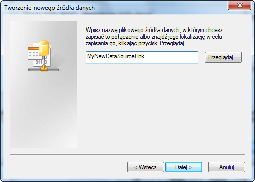

- Wpisz nazwę nowego pliku DSN i kliknij opcję Dalej.
- Potwierdź, czy ustawienia źródła danych są prawidłowe i kliknij Koniec.

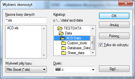

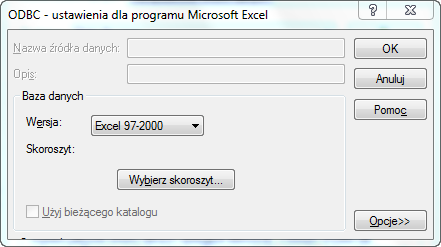

- W oknie dialogowym ustawień ODBC dla programu Microsoft Excel wybierz wersję Microsoft Excel obsługiwaną przez plik DSN.
- Kliknij opcję Wybierz arkusz.
- Wybierz plik XLS, który będzie używany jako źródło danych i trzykrotnie kliknij OK, aż do powrotu do karty Połączenie w oknie dialogowym właściwości łącza danych.
Plik Microsoft Excel wybrany jako źródło danych wyświetlany jest w polu Łańcuch połączenia.
- W celu sprawdzenia poprawności połączenia ze źródłem danych kliknij opcję testowania połączenia.
- Wpisz nazwę użytkownika i opcjonalnie hasło dla połączenia z bazą danych.
- W polu wprowadzania katalogu wstępnego wybierz plik Excel z listy rozwijanej.
- Opcjonalnie można kliknąć zakładkę Zaawansowane w celu zdefiniowania ustawień dostępu i sieci.
- W przypadku wybrania źródła danych na serwerze sieciowym można zdefiniować ustawienia sieciowe.
- Zdefiniuj uprawnienia dostępu do źródła danych.
- Opcjonalnie można kliknąć zakładkę Wszystkie, aby wyświetlić lub zmienić właściwości inicjalizacji OLE DB dostępne dla wybranego dostawcy OLE DB.
- Kliknij przycisk OK.
