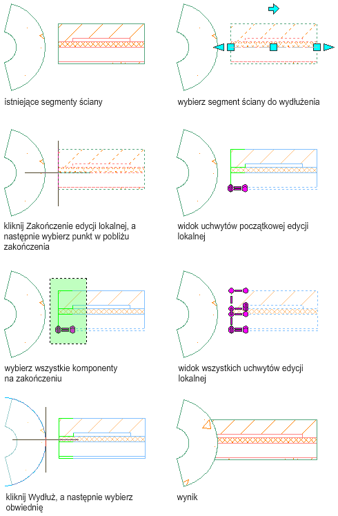

Opisana poniżej procedura pozwala zmodyfikować zakończenie ściany poprzez wydłużenie komponentu. Granicę wydłużenia może stanowić linia, łuk, okrąg, polilinia lub krawędź komponentu ściany.
Istnieje możliwość wydłużenia jednocześnie kilku komponentów do granicy wydłużenia. Naciśnij klawisz Esc, aby wyczyścić zaznaczenie komponentów.

W poniższym przykładzie komponenty zostają wydłużone do innego odcinka ściany stanowiącego granicę wydłużenia.
