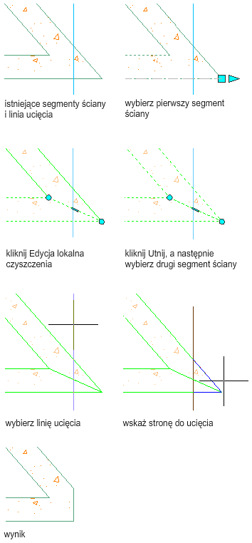

W poniższym przykładzie do liniowej granicy ucięcia przycięty zostaje narożnik ściany betonowej.
