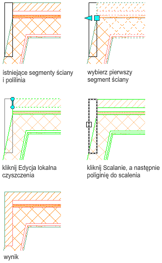

W poniższym przykładzie z narożnika profil zostaje scalony z komponentem licowania z cegieł w celu utworzenia warunku narożnika. Zmodyfikowany komponent cegieł (o niższym priorytecie) nadpisuje komponent bloczków betonowych (o wyższym priorytecie).
