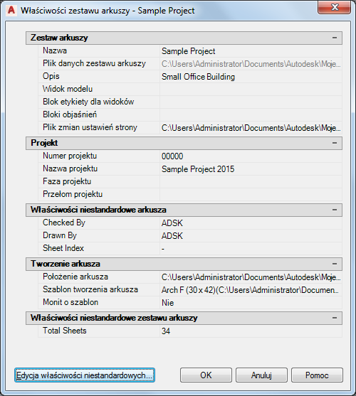

- Wybierz węzeł główny zestawu arkuszy, kliknij prawym przyciskiem myszy i kliknij polecenie właściwości.
- Rozwiń Zestaw arkuszy.
- W celu zdefiniowania nadpisań ustawień strony w projekcie kliknij ustawienie dla opcji Plik zmian ustawień strony.

- Rozwiń Tworzenie arkusza.
W tej kategorii definiowane są ustawienia dla arkuszy tworzonych w zestawie arkuszy.

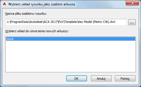

- Aby zdefiniować domyślny szablon dla nowych arkuszy, kliknij ustawienie dla opcji Szablon tworzenia arkusza.
- Kliknij
, aby przejść do pliku rysunku (DWG) lub szablonu (DWT) i kliknij przycisk Otwórz.
- Wybierz domyślny układ, który chcesz zastosować do tworzenia nowych zestawów arkuszy. Następnie kliknij przycisk OK.
- Określ, czy przy tworzeniu nowego arkusza ma być wyświetlany monit o szablon arkusza:
| Aby... |
Wykonaj następujące czynności... |
| wyświetlane był monit o szablon arkusza podczas tworzenia nowego arkusza |
wybierz opcję Tak. |
| zawsze używać domyślnego szablonu arkusza |
wybierz opcję Nie. |
- Aby dodać, edytować lub usunąć właściwości użytkownika, kliknij opcję Edycja właściwości użytkownika.
