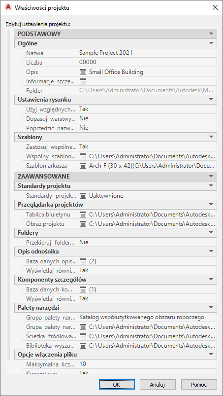

Po utworzeniu biblioteki projektu w Wyszukiwarce bibliotek można ją skojarzyć z projektem. Po otworzeniu Wyszukiwarki bibliotek z Nawigatora projektu biblioteka projektu wyświetlana jest automatycznie.
Biblioteka projektu umożliwia przeciąganie narzędzi w rysunkach projektu lub wypełnianie palet narzędzi projektowania narzędziami standardowymi.
Otwórz
Projekt.
Jeśli nie chcesz tutaj określić wyraźnie lokalizacji, wybrane zostanie następujące działanie w zależności od sposobu utworzenia projektu:
| Typ projektu | Lokalizacja pliku palet narzędzi | Grupa palet narzędzi projektowania |
| Projekt pochodzący z programu Autodesk Architectural Desktop 2005 | wskazuje nowy pusty plik ATC pod adresem \<NazwaProjektu>\Standards\ WorkspaceToolPalettes\ <NazwaProjektu>.atc | Utworzony, ale nie wyświetlony. |
| Nowy projekt nie na podstawie szablonu | wskazuje nowy pusty plik ATC w lokalizacji: \<NazwaProjektu>\Standards\ WorkspaceToolPalettes\ <NazwaProjektu>.atc. | Utworzony, ale nie wyświetlony. |
| Nowy projekt oparty na domyślnym projekcie szablonu programu AutoCAD Architecture 2022 toolset | wskazuje nowy plik ATC pod adresem \<NazwaProjektu>\Standards\ WorkspaceToolPalettes\ <NazwaProjektu>.atc. Domyślnie jedna pusta paleta narzędzi jest już wstawiona w ATC. |
Utworzony i wyświetlony z pustą domyślną paletą narzędzi. |
| Nowy projekt na podstawie istniejącego projektu szablonu zdefiniowanego przez użytkownika |
Jeśli grupa palet narzędzi projektu szablonu znajduje się w folderze projektu szablonu, zostanie ona skopiowana do odpowiedniego folderu nowego projektu. Lokalizacja pliku palet narzędzi nowego projektu będzie wskazywać skopiowaną grupę palet narzędzi. Jeśli grupa palet narzędzi projektu szablonu znajduje się poza folderem projektu szablonu, lokalizacja pliku palet narzędzi nowego projektu będzie wskazywać tą samą lokalizację, współdzieląc grupę palet narzędzi z projektem szablonu. |
Wyświetlony jako skopiowana grupa palet narzędzi lub grupa palet narzędzi, do której się odnosi. |
W przypadku wybrania opcji współużytkowanego katalogu obszarów roboczych ścieżka wybrana w obszarze lokalizacji pliku palet narzędzi dodawana jest do profilu projektu użytkownika (AWS), a katalog narzędzi używany jest z określonej lokalizacji. W przypadku wybrania opcji katalogu obszaru roboczego użytkownika folder jest tworzony w ścieżce \\Documents and Settings\<Nazwa użytkownika>\ i do tego folderu są kopiowane palety narzędzi.
