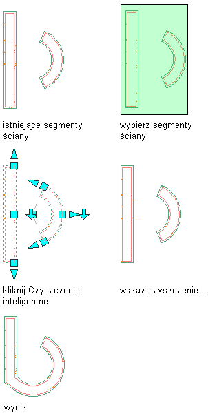

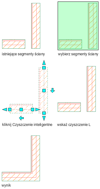

Podczas pracy z czyszczeniem inteligentnym przecięć kątowych, mają zastosowanie poniższe reguły:
- Czyszczenie kątowe działa jednocześnie z dwoma niewspółliniowymi segmentami ścian.
- Segmenty ścian mogą być od siebie dowolnie oddalone, jeżeli możliwe jest ich wzajemne przecięcie.
- W przypadku wystąpienia nieprawidłowych warunków czyszczenia zostanie wyświetlona wskazówka sugerująca możliwe rozwiązania.
- Segmenty ścian zostaną oczyszczone, gdy ich odpowiednie linie wyrównania ścian będą się gładko przecinać.
- Segmenty ścian, które się nie przecinają, są przedłużane do uzyskania warunku wyraźnego narożnika z przecinającymi się liniami wyrównywania ścian.
- Segmenty ścian, które się przecinają, są przycinane do uzyskania warunku wyraźnego narożnika z przecinającymi się liniami wyrównywania ścian.
- Wybierz segmenty ścian do uwzględnienia w czyszczeniu ścian.
- Kliknij kolejno
- Naciśnij klawisz Enter, aby wykonać czyszczenie kątowe.
Czyszczenie kątowe działa w ten sam sposób względem segmentów ścian łukowych.
