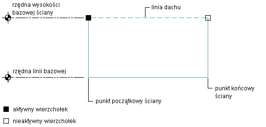

Można modyfikować linie dachu i podłogi w ścianie, tworząc ściany inne niż prostokątne.
Modyfikowanie linii dachu w ścianie

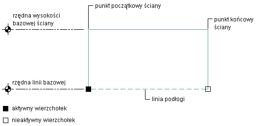

Modyfikowanie linii podłogi w ścianie
