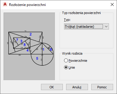

Ta procedura umożliwia określenie typu podelementów, na jakie pomieszczenie zostanie rozłożone i typu elementów AutoCAD na jakie rozłożone pomieszczenie zostanie przekształcone po rozbiciu.
- Kliknij dwukrotnie rozłożone pomieszczenie.
- Na palecie Właściwości kliknij kartę Wyświetlanie.
- Sprawdź, czy w kategorii Ogólne, w opcji Komponent wyświetlania wybrane jest ustawienie *BRAK*.
- Dla opcji Wyświetlanie kontrolowane przez wybierz ustawienie Ten obiekt.
Uwaga: Aby zastosować zmiany we wszystkich rozłożeniach pomieszczeń na rysunku, wybierz Ustawienie domyślne rysunku. Aby zastosować zmiany we wszystkich rozłożeniach pomieszczeń danego stylu, wybierz opcję Styl pomieszczenia: <nazwa stylu>.
- Sprawdź, czy w polu Reprezentacja wyświetlania wybrana jest opcja Rozłożone.
- W razie potrzeby rozwiń elementy Właściwości wyświetlania obiektu
Zaawansowane.
- Kliknij przycisk
Rozłożenie.
- W polu Typ rozłożenia wybierz ustawienie opcji Typ:
Aby... |
Wykonaj następujące czynności... |
wyświetlić rozłożenie trapezoidalne |
wybierz ustawienie Trapezoid. |
wyświetlić rozłożenie trójkątne bez nakładających się trójkątów |
wybierz ustawienie Trójkąt. |
wyświetlić rozłożenie trójkątne z nakładającymi się trójkątami |
wybierz ustawienie Trójkąt (nakładanie). |
- W polu Wynik rozbicia wybierz opcję:
Aby... |
zmienić rozbite rozłożone pomieszczenie w pojedyncze linie |
wybierz ustawienie Linie. |
zmienić rozbite rozłożone pomieszczenie w polilinie zamknięte |
wybierz ustawienie Powierzchnie. |
- Kliknij przycisk OK.
