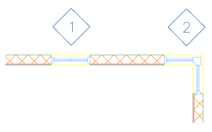

Otwórz rysunek z oknami zwykłymi i oknami narożnymi.

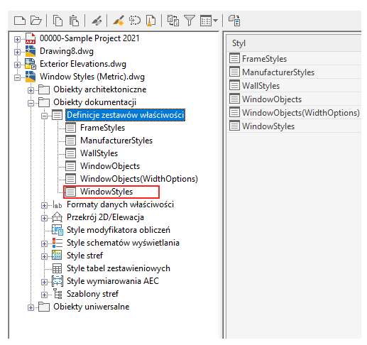

Menedżer stylów
Rozwiń definicję Zestaw właściwości i wybierz opcję Style okien.

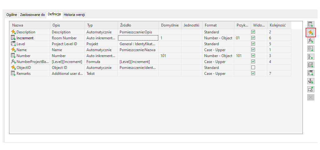

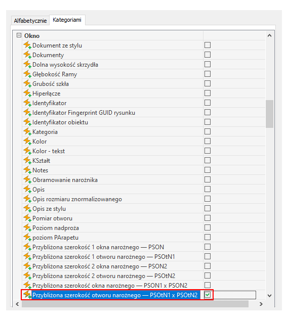

Na karcie Definicja kliknij opcję Dodaj automatyczną definicję właściwości.
W obszarze Style okien wybierz opcję Przybliżona szerokość otworu narożnego — CROW1 x CROW2.

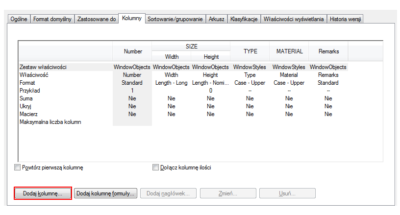

Kliknij kartę Kolumny
Dodaj kolumnę.

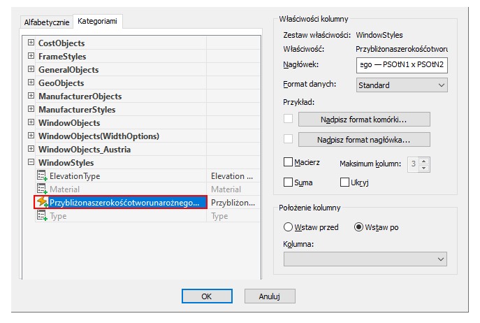

W oknie dialogowym Dodaj kolumnę, w obszarze Style okien wybierz opcję Przybliżona szerokość otworu narożnego — psotn1 x psotn2.
Kliknij przycisk OK.

Oznaczenie okna.
Wybierz na rysunku obiekty okna, aby oznaczyć je oznaczeniemi.

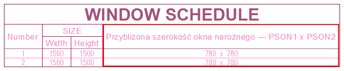

Określ lewy górny oraz prawy górny narożnik tabeli, a następnie naciśnij klawisz Enter.
Zwróć uwagę, że w wygenerowanym zestawieniu jest wyświetlana właściwość automatyczna Przybliżona szerokość otworu narożnego — CROW1 x CROW2.
