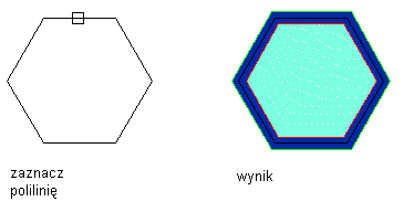

Podczas tworzenia wielokąta AEC przez konwersję zamkniętej polilinii konwertowany obiekt może być utworzony z połączenia segmentów linii i łuków. Polilinia musi mieć przynajmniej trzy boki, które się nie mogą przecinać. Po przekształceniu polilinii w wielokąt AEC szerokość i wyrównanie krawędzi wielokąta AEC zostaną określone przez styl wybrany dla wielokąta AEC.
- Narysuj polilinię na rysunku.
- Otwórz paletę zawierającą narzędzie wielokąta AEC, kliknij narzędzie prawym przyciskiem myszy, a następnie kliknij polecenie Zastosuj właściwości narzędzia do, po czym kliknij opcję
Zamknięta polilinia.
- Wybierz polilinię utworzoną w etapie 1 i naciśnij klawisz Enter.
- Wprowadź t (tak), aby wymazać polilinię po utworzeniu wielokąta AEC, lub wprowadź n (nie), aby została ona zachowana na rysunku.
- Naciśnij Enter.
