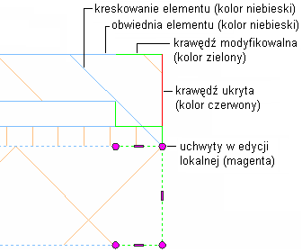

- Na karcie Warstwa/kolor/rodzaj linii zmień właściwości następujących komponentów:
- Element: ten komponent kontroluje wyświetlanie obiektu, na którym komponent jest edytowany lokalnie. Na przykład jeśli zakończenie ściany jest edytowane lokalnie, ten komponent wyświetlania kontroluje obwiednię ściany.
- Kreskowanie: ten komponent wyświetlania kontroluje właściwości warstwy/koloru/rodzaju linii kreskowania profilu tymczasowego. Jest on niezależny od jakiegokolwiek kreskowania przypisanego do samego obiektu i będzie wyświetlany tylko w trybie edycji lokalnej. Domyślnie komponent ten jest wyłączony.
- Krawędź modyfikowalna: ten komponent wyświetlania kontroluje wyświetlanie aktywnych krawędzi profilu, które można zmieniać.
- Krawędź ukryta: kontroluje wyświetlanie krawędzi obiektu ukrytych w widoku. Po ukryciu krawędzi i opuszczeniu trybu edycji lokalnej, nie będzie ona wyświetlana. W trybie edycji lokalnej jest ona wyświetlana jako czerwona linia.
