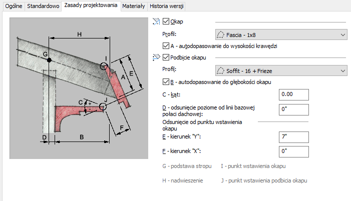

W przypadku zaznaczenia pozycji *BRAK* ustawienia komponentu wyświetlania będą dotyczyły linii krawędzi lub płaszczyzny stropu lub połaci dachowej, przy której jest umieszczony okap.
Aby... | Wykonaj następujące czynności... |
dopasować okap do wysokości krawędzi stropu, | zaznacz pole wyboru Autodopasowanie do wysokości krawędzi. |
użyć okapu w rozmiarze, w jakim został narysowany, | wyczyść pole wyboru Autodopasowanie do wysokości krawędzi. |
W przypadku zaznaczenia pozycji *BRAK* ustawienia komponentu wyświetlania będą dotyczyły linii krawędzi lub płaszczyzny stropu lub połaci dachowej, przy której jest umieszczone podbicie okapu.
dopasować podbicie okapu do głębokości nadwieszenia, | zaznacz pole wyboru Autodopasowanie do głębokości okapu. |
użyć podbicia okapu w rozmiarze, w jakim zostało narysowane, | wyczyść pole wyboru Autodopasowanie do głębokości okapu. |
określić kąt podbicia okapu dla stropu lub połaci dachowej, | wpisz wartość parametru Kąt, gdzie 0 oznacza ułożenie w poziomie. Wartość dodatnia spowoduje nachylenie podbicia okapu w górę wobec punktu wstawienia, natomiast wartość ujemna — w dół. |
określić odsunięcie w poziomie od podstawy połaci lub linii obwodu krawędzi stropu lub połaci dachowej, | wpisz wartość parametru Odstęp poziomy od podstawy [stropu/połaci dachowej] (opcja jest dostępna tylko w przypadku, gdy zostało zaznaczone pole wyboru Autodopasowanie do głębokości okapu). |
określić odsunięcie podbicia okapu od punktu wstawienia okapu | wpisz wartości parametrów Kierunek X i Kierunek Y. |
