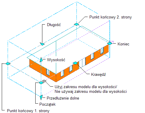

- Wybierz uchwyt Zakres modelu, aby wyłączyć używanie zakresu modelu dla wysokości przekroju.
- Wybierz uchwyt Wysokość.
Uwaga: W razie użycia zakresu modelu dla wysokości wysokość przekroju określona jest przez wysokość obiektów w przekroju i nie jest możliwa jej dynamiczna modyfikacja.
Wyświetlanie uchwytów przekroju w widoku 3D
- Przesuń uchwyt, aż zostanie wyświetlona żądana wartość wysokości, a następnie kliknij raz lub wpisz wartość.
