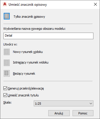

Procedura ta umożliwia umieszczenie znacznika opisowego tworzącego szczegół w bieżącym rysunku widoku.
Wyświetlanie obwiedni szczegółu przekroju budynku
| Aby... | Wykonaj następujące czynności... |
| utworzyć znacznik opisowy z obwiednią szczegółu i znacznikiem szczegółu | wybierz jedno z narzędzi obwiedni szczegółu. AutoCAD Architecture 2022 toolset zawiera narzędzia obwiedni szczegółów okrągłych, prostokątnych i o dowolnym kształcie. |
| utworzyć znacznik opisowy bez obwiedni szczegółu | wybierz jedno z narzędzi znacznika szczegółu. AutoCAD Architecture 2022 toolset zawiera narzędzia zwykłych znaczników szczegółu, znaczników szczegółu z częścią końcową i znaczników szczegółu z atrybutem numeru arkusza. |
Alternatywnie, kliknij kolejno
w przypadku znaczników opisowych z obwiednią szczegółu lub
w przypadku znaczników opisowych bez obwiedni szczegółu.
Zakres widoku obszaru modelu wyznacza domyślny rozmiar widoku arkusza, dlatego jeśli obwiednia obszaru modelu jest zbyt mała, może zaistnieć problem ze wstawieniem opisów.
Po umieszczeniu widoku obszaru modelu w rysunku obiekty zastępcze pól w znaczniku opisowym zmieniają się na znaki zapytania. W celu ich podstawienia wymagane jest umieszczenie widoku obszaru modelu na arkuszu.
Widok obszaru modelu wyświetlany jest w Nawigatorze projektu pod rysunkiem widoku, w którym został utworzony.
