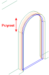

Przyrost wysokości | dostępny jedynie w przypadku kształtów drzwi, takich jak kształtów drzwi, jak: gotycki, łukowy oraz pięciokątny. | Określa wysokość spiczastego lub łukowego wierzchołka drzwi. Ilustracja![]() |
Wprowadź wartość wysokości lub kliknij![]() |

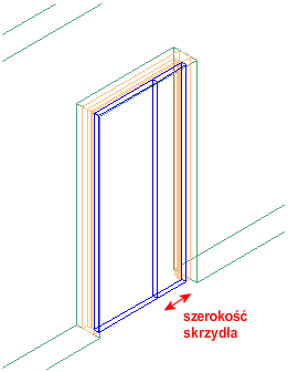

Szerokość skrzydła | Dotyczy tylko takich rodzajów drzwi, jak: niesymetryczne, asymetryczne przesuwne podwójnie oraz niesymetryczne przeciwległe | Określa szerokość panelu/płyciny drzwi w przypadku drzwi niesymetrycznych Ilustracja![]() |
Wprowadź wartość szerokości skrzydła lub kliknij![]() |

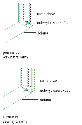

Pomiar do | Określa, czy szerokość i wysokość drzwi mierzona jest na zewnątrz, czy wewnątrz ramy drzwi. W przypadku pomiaru drzwi na zewnątrz ramy, ich wielkość pomniejszona zostaje o wymiar ramy. Ilustracja![]() |
Kliknij listę rozwijaną i wybierz opcję Wewnątrz ramy lub Na zewnątrz ramy. | |

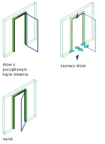

Kąt otwarcia | Opcja ta umożliwia określenie kąta otwarcia, z jakim wyświetlane będą drzwi. Kąt otwarcia i właściwości wyświetlaniaKąt otwarcia można także określić we właściwościach wyświetlania stylu drzwi. Ustawienia w opcjach właściwości nadpisania stylu. Ilustracja![]() |
Podaj wartość. | |
