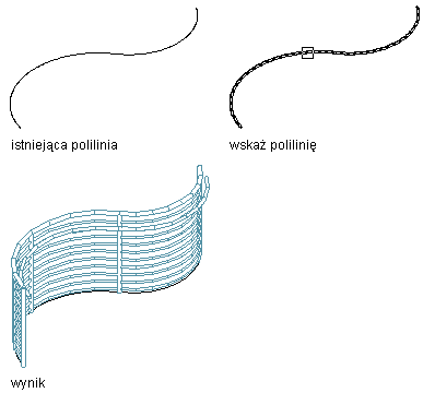

Procedura ta służy do konwersji polilinii do balustrady z właściwościami wybranego narzędzia balustrad. Właściwości te można edytować po utworzeniu balustrady.
Konwersja polilinii do balustrady
- Otwórz paletę narzędzi, której chcesz użyć.
W razie potrzeby przewiń obraz, aby wyświetlić potrzebne narzędzie.
- Kliknij prawym przyciskiem myszy narzędzie balustrady, a następnie kliknij Zastosuj właściwości narzędzia
Polilinia.
- Wybierz polilinię do przekształcenia i naciśnij klawisz Enter.
- Gdy zostanie wyświetlony monit o usunięcie oryginalnej geometrii, naciśnij klawisz Enter, aby zachować szkic, lub wprowadź t (Tak), aby go usunąć.
- W razie potrzeby przeprowadź edycję balustrady w palecie właściwości.
