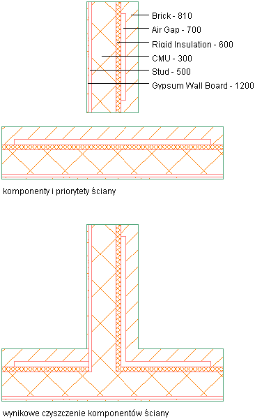

Priorytet komponentu określa, jak poszczególne komponenty są czyszczone z komponentami ściany, z którą dana ściana ma część wspólną. Im mniejszy numer indeksu komponentu, tym wyższy jego priorytet w części wspólnej z innymi ścianami.
Priorytety czyszczenia ścian
W poniższej tabeli przedstawiono domyślne priorytety czyszczenia dla wszystkich komponentów użytych w przykładowych stylach ścian dostępnych w katalogach programu AutoCAD Architecture 2022 toolset. Można przypisać różne priorytety komponentom w stylach ścian i pojedynczym ścianom w celu określenia sposobu czyszczenia z innymi ścianami.
